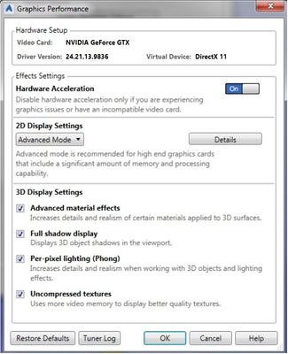

Hola @Anonymous
Te recomiendo actualizar el driver de la tarjeta de video, también actualizar el Windows y el AutoCAD.  Si aun presenta problemas te recomiendo activar de forma parcial la tarjeta de video dentro del cuadro de diálogo de la configuración, probando desactivar sólo algunas funciones del Display Settings:

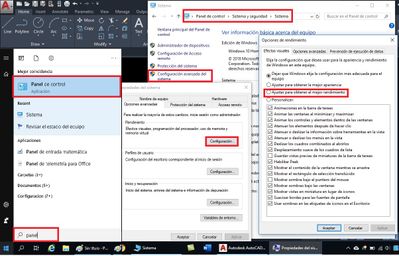

También puedes intentar mejorar el rendimiento de la tarjeta de vídeo, configurando los "Efectos Visuales de Windows", te recomiendo seleccionar "Ajustar para obtener mejor rendimiento"  o "Personalizar", y de-selecciona algunos hasta que obtengas mejores resultados
