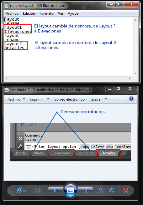

Ahora, imagina que modificaste tu archivo en AutoCAD, creaste nuevos Layouts y los organizaste, AutoCAD nombró a estos Layouts  como Layout 1 y Layout 2, ya que los otros cambiaron de nombre. Luciría algo así.
Layouts nuevosLayouts nuevos
El siguiente paso sería modificar el script, creando una segunda versión, el resultado sería el siguiente, habría que guardar el script, y correrlo nuevamente el archivo.
Script para renombrar layouts V2 + resultadoScript para renombrar layouts V2 + resultado
Básicamente, a través del script le das la instrucción de renombrar el Layout, indicando primero, el nombre original que tiene, y luego, el nombre que deseas que tenga.
Particularmente si tienes muchos layouts te permite modificar el nombre muy rápido, en la cantidad de layouts que necesites, si son modificaciones a un archivo donde solo agregaste nuevos layouts y ya todos están renombrados, salvo los nuevos, solo tienes que renombrar estos.
