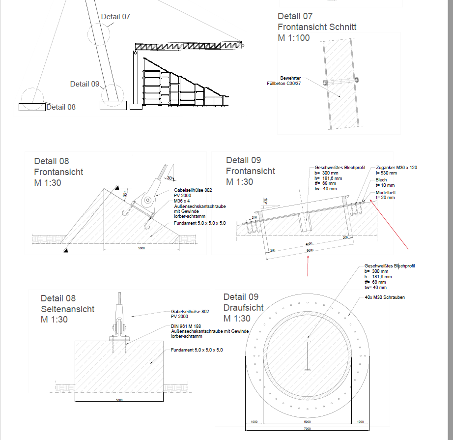

Guten Tag allerseits,
folgendes Problem: Ich habe Details, Grundrisse und Ansichten gezeichnet und im Layout die Maßketten und Beschriftungen vorgenommen. Leider habe ich das Problem das die Linienstärken von den Maßketten, Beschriftungen bzw. alles außer bei normalen Schnittlinien falsch angezeigt bzw. sie sind unverändert. Die Farbe kann ich ändern und wir auch beim Plotten angezeigt. Habe mich schon tagelang damit außeinander gesetzt und einiges versucht und bin mit meinen Latein am Ende.
Ich habe dann einfach versucht die Maßketten im Modell zu zeichnen doch dann werden mir die Details nicht geplottet die im Modellbereich erstellt worden.

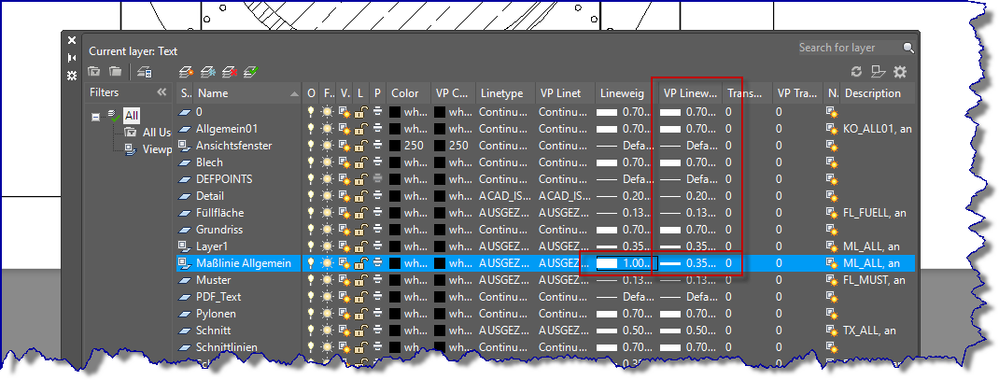

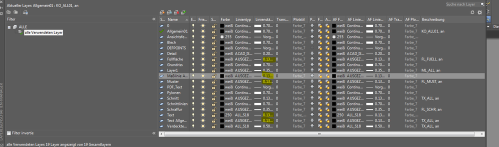

Bei mir sieht der Layermanager anders aus (Siehe Anhang), also mir fehlen dort die Einstellungen die du hast. Ist es Programm abhängig? Ich benutze Autocad 2018.

cadffm
Sieht doch gleich aus?
Nur die Werte sind anders und das liegt wohl daran das du die Layerüberschreibungen aus einem anderen Bereich geknipst hast.
Ich selbst habe es mir nicht angesehen, aber wenn ich Alfreds Antwort lese und du die Bemaßung im Layout hast:
Gehe in das Layout, stelle sich nicht in einem deiner Ansichtsfenster zu sein (PBereich), dann checke die Layer im Dialog!
Jedes Ansichtsfenster und jedes Layout haben diese Eigenschaften separat!

Alfred.NESWADBA
Nur die Spalten sind anders angeordnet.
Das kommt von Deinem Screenshot:
Wenn der Papierbereich dieses Layouts aktiv ist, dann auf Layer "Maßlinie..." mit der rechten Maustaste klicken und Überschreibungen entfernen.
Es ist immer ein wenig gefährlich, mit Überschreibungen zu starten, wenn man diesen dann nicht mehr Herr wird (Die Geister die ich rief ... 😉 )

Nicht anwendbar
Hab die entfernt, das Problem ist aber immernoch vorhanden. Die Datei ist im Anhang also die ohne den Überschreibungen.

Alfred.NESWADBA
schalte LWDISPLAY ein
dann starte den Layermanager und gib dem Layer "Maßlinie Allgemein" eine Linienstärke von 2.0
... und ändert sich was oder nicht?
Wenn ich dieses bei Deiner DWG mache, dann sehe ich die Linienstärkenunterschiede sehr deutlich.

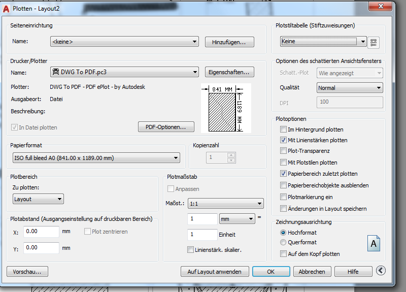

Alfred.NESWADBA
@Volker.BRUNKE
>> eine Datei im Plotstil CTB handelt
Das wäre eine mögliche Variante, aber es wäre "ACAD.CTB" eingestellt.
Damit gehe ich davon aus (und weil "Mit Linienstärken plotten" aktiviert ist), dass die Linienstärken der Objekte/der Layer gelten. Originale CTB (wie ACAD.CTB oder GREYSCALE.CTB) sollten ja nie geändert werden.

Der Stand ist jetzt folgender, also ich habe die Überschreibungen gelöscht und ich es ohne Plotstil geplottet, da habe ich auch nur die Standardeinstellungen aber sicherheitshalber habe ich die beim Plot deaktiviert (siehe Bild Plot). Dann habe ich für Beschriftung, Text und Bemaßung einfach mal 0.13 mm eingestellt (siehe Bild Layer). Bei der PDF hat sich auch was getan, die Linien der Führungslinien sind alle dünner geworden aber nicht und die Beschriftung ist gleich geblieben. Kommen wir zur Bemaßung da hat sich nur was bei einem Objekt getan, ich weiß leider nicht warum, alle Einstellungen sind dort gleich (siehe Ausdruck in PDF) . Die aktuelle DWG mit den Linienstärken ist auch angehängt.

cadffm
@Anonymous
Nimm es mir nicht übel, ich möchte nur Zeit sparen und verzichte daher auf unnötig lange Formulierungen
nur der Höflichkeit wegen.
Es wäre einfach schön wenn du auf die (alle) Fragen der potentiellen Helfer eingehen würdest, es ist schließlich dein Problem und unsere Freizeit 😉
Also kommentiere und beantworte einfach mal alle meine dummen Fragen und Behauptungen:
1. Deine PDF zeigt uns das unterschiedliche Linienstärken verwendet werden (auch bei dir, denn du hast di PDF im ersten Post erstellt)
2. Deine aktuelle PDF hängt nicht an, daher kann ich diese nicht testen, aber ich erwarte nichts Neues.
3. Bitte benutze einfach mal zur Unterscheidung die Linienstärken: 0.35 0.7 1.2 und 2.11
3. Nach wie vor sehe ich kein technisches Problem, daher unterstelle ich mal Folgendes:
a) Du prüfst überhaupt keinen Papier-Druck
b) Du prüfst nur die Anzeige deines PDF-Viewers in der du deine PDF geöffnet hast.
     Allerdings unterliegt diese wie in Acad auch der Zoomstufe der Anzeige und du erkennst die Unterschiede einfach nicht.
Dein Screenshot zeigt es recht deutlich, dir gefällt offenbar in dieser Zoomstufe (die beim Screenshot aktuell war)
die sattere Darstellung der meisten Bemaßungen nicht, die Daten sind aber auch dort richtig!
Der Unterschied am Bildschirm (und je nach Linienstärke und Farbe auch im Druck) ergibt sich ganz einfach
dadurch das eine waagerechte (und auch vertikale) Linie mit mehr Bildpunkten angezeigt werden kann, bzw. weniger "Löcher" an den Rändern entstehen.
Mache mal eine Nahaufnahme: Bildschirmausdruck
von einer waagerechten und schrägen Linie, dann schau dir das Bild in PAINT an, vergrößere die Darstellung der Linien..
