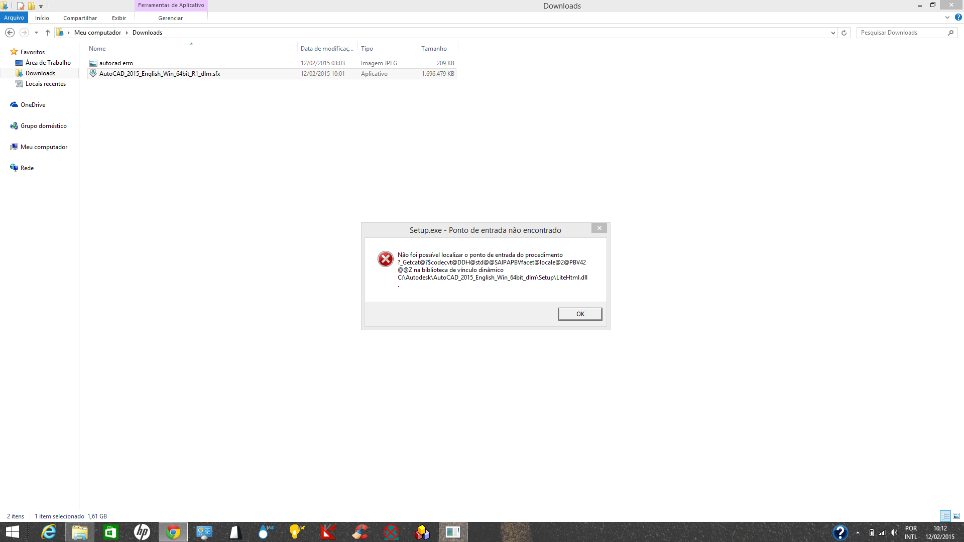

tenho um outro erro : Alguem sabe como resolver?autocad erro.jpg

hmsilva
em resposta a: Anonymous
hmsilva
Olá jefbianco1,
em principio é apenas um erro de comunicação, tenta escolher o 'Browser download' para gravar o programa em disco, e depois instala a partir do disco, click do botão do lado direito do rato, escolhe 'Correr como Administrador' (antes deliga o anti-virus)

Olá jefbianco1,

foi o que fiz, continua dando o mesmo erro. Realmente não sei o que está acontecendo, meu notebook é uma hp envy dv7 7212nr, windows 8.1 original, configurações todas de fábrica. Acha que pode estar faltando algum "microsoft visual c++" ?
0 Curtidas

hmsilva
hmsilva
jefbianco1 escreveu:
Não sei o que origina o erro....
Procurei um erro semelhate e a solução que encontrei, foi postada por um utilizador (não aconteceu comigo, por isso não testada) foi,
Selecionar o icon do setup.exe, botão lado direito do rato, separador compatibilidade, e escolher correr no modo de compatibilidade do Windows XP SP3

Mensagem 15 de 23
em resposta a: hmsilva
Não aplicável
opaa, agora sim, muito obrigado!
0 Curtidas
