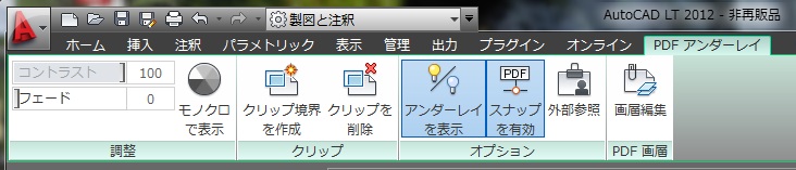

 【1. [PDF アンダーレイ]リボン コンテキスト タブの表示確認】
挿入されたPDFオブジェクトを選択すると、[PDF アンダーレイ]リボン コンテキスト タブが表示されます。
既定では以下の通りですが、bzz25037 様の環境では表示の違いなどありますか?
また、[アンダーレイを表示]が ON の状態になっているかもご確認ください。
