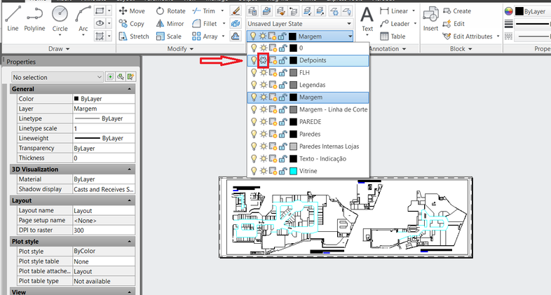

Tenho um arquivo que é da empresa em que trabalho, que no layout existem várias viewports formando uma planta, mas não consigo mexer elas do lugar muito menos selecionar, não tem nenhuma layer associada à essas viewports também, é como se a linha da viewport não existisse, porém ainda é possível vizualisar o conteúdo. Nunca vi nada desse tipo.
Não sei se ficou claro, mas anexei o arquivo para melhor entendimento.

Sua viewport esta na layer defpoints e esta congelada.
só clicar onde está marcado em vermelho e você vai voltar a poder selecionar.

Após seguir as recomendações do @mauricio_mssf, a boa prática recomenda que tenha uma layer específica para as VIEWPORTS, porque, fica mais fácil de controlar o que precisa.
De preferência que não seja a layer Defpoints, pois, essa layer tem um comportamento diferente das demais.
