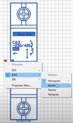

Olá a todos, estou iniciando nesta jornada na utilização do Autocad 2D para o uso de projetos elétricos e me deparei com a necessidade de fazer blocos dinâmicos que necessitam de controle de visibilidade do objeto mas que na escolha da opção do primeiro menu (Visibility1) apareça ao lado outro submenu com outras opções (Visibility2) com mais opções .
Exemplo:
Menu1      Submenu1           Submenu2
DTM =>    WEG
DTS           SIEMENS  =>      10A
DR             STECK                  20A
                                               30A
                                               40A
Tenho dúvida se é com lookup e tabela, alguém consegue me ajudar?

Obrigado por responderem. Segue abaixo a imagem sobre o que eu gostaria de aprender a fazer
Esse é o tipo de menu que eu tenho interesse em aprender a fazer mas não sei como trabalhar tanto com os lookup's quanto as tabelas. Estou tentando entender mas ainda não é muito claro para mim.
Desde já agradeço a todos.

@mcelo.azevedo para fazermos esse tipo de menu, dá um bocado de trabalho, mas temos que recorrer a uma 'Block Table'
Vê este screencast...
Espero que ajude

Henrique, muito obrigado. Você foi de excepcional ajuda. Quero parabenizá-lo por me ajudar, no meu caso em específico eu vou trabalhar mais com a propriedade "visible" e com tabela para criar os menus para trabalhar com os dispositivos de proteção, pois vão estar todos invisíveis e de acordo com o tipo, fabricante, resistividade que estarão nas opções do menu será inserido no projeto.
