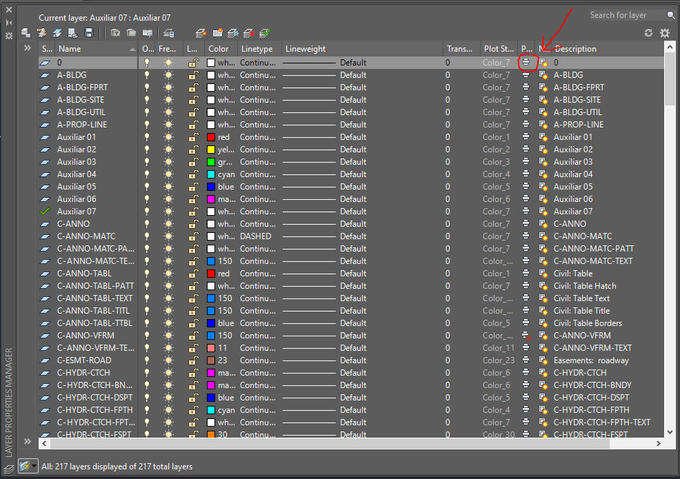

Bom dia, tudo bem ?
Você verificou se os layers que se encontram as hachuras  tem o plot habilitado ? estão como na imagem ->
0 Curtidas
Mensagem 9 de 14
Não aplicável
Sim, tanto q as mesmas hachuras, com o mesmo layer, na mesma escala,
aparecem em uma parte do pdf e em outra não....

Não aplicável
Valeu amigão !!! Plot desabilitado, isso mesmo... obrigado!
