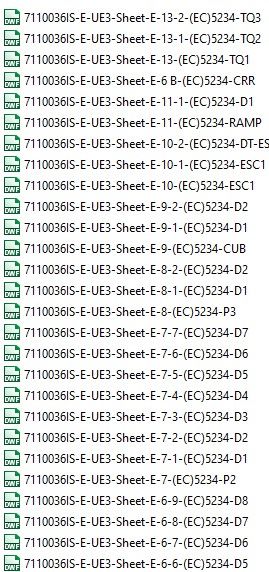

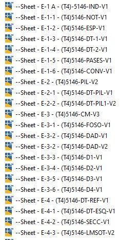

Cuando se exporta a DWG o DWF automáticamente se incluye ese prefijo "sheet" en el nombre del archivo y debemos utilizar una rutina para renombrarlos los cual toma tiempo aveces son mas de 200 archivos.
Mensaje 5 de 8
pypproyectos
Enviamos el ejemplo de como exporta revit los archivos dwg y dwf adicionándole  el prefijo sheet el cual quisiéramos no apareciera.

Juanfranciscoangel
Buenas, estas utilizando en el plano, en el campo Numero, la palabra Sheet? Y en la Nomenclatura la opción: Automatico-Corto.
Ya que eso si generaría lo que adjuntas en la imagen.
