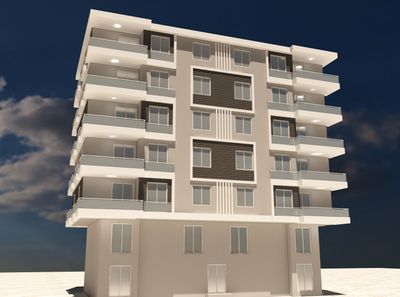

Güneş koyup aydınlattığım zaman beyaz renkler farklı çıkıyor
Vray ligh ile aydınlattığım zamanda
soluk renkler oluyor
ve zeminde mermer var ama çok parlıyor.
Bunları nasıl güzel hale getirebilirim

Burada önemli olan gün ışığının renk sıcaklığını ve yoğunluğunu ayarlamanız. Özellikle multiplier değerini değiştirerek burada artırabilir ve azaltabilirsiniz. Ardından ışık rengini beyazdan daha sıcak bir tona değiştirmek beyaz yüzeylerin daha doğal görünmesini sağlar.
Bahsettiğiniz mermer parlaması için de malzemenizin reflection değerini düşürün veya glossiness ayarını değiştirin. Parlamayı engeller.

Paylaştığınız görsellerde ışıktan çok materyal sıkıntısı var bu nedenle geliştirene kadar hazır kütüphaneden kullanmanızı öneririm.
Işık ayarını lightMix kullanarak kolayca kontrol edilebilirsiniz.
