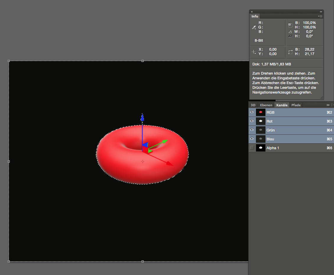

Hier sind zwei Screenshots die das Problem verdeutlichen sollen. Auf den ersten Blick scheint der Alpha in Ordnung. Nach dem auswählen und Auswahl invertieren sollte nur das Objekt ausgewählt sein (Soll.jpg) - leider ist nicht das Objekt sondern das ganze Bild ausgewählt (Ist.jpg), der Hintergrund ist nicht transparent sondern in einem kaum wahrnehmbaren Grau und somit für korrekte Composings nicht zu verwenden!

ich konnte das Problem wie folgt reproduzieren (Alpha-Kanal mit "Gittermuster" aus 254/255-er Pixeln).
Es trat auf, wenn man mit OpenGL und aktivierter Option "Improve Color Depth" (Modul Render Settings, Display Output) rendert.
Erhalten Sie nach Deaktivieren der Option das erwartete Ergebnis?
Achtung, in den Preferences ist die Option per Default an. Edit > Preferences > Render Settings > General Settings > Features > Improve Color Depth.

Vielen Dank Sinje,
wenn ich in Open GL rendere ist das Ergebnis wie gewünscht, in Raytracing Modus leider nicht! Ergebnis genauso wie mit aktivierter "Improve Color Depth" - ich verzweifle langsam!

Okay, welche Render Settings verwenden Sie für Raytracing, welchen Illumination Mode, Adaptive Sampling Quality, Pixel filter? (Ggf. einfach einen Screenshot der Settings anhängen.)
Beim Raytracing könnte ich mir noch vorstellen, dass vielleicht eine Lichtquelle einen kaum wahrnehmbaren Schatten auf die Shadow Plane wirft.
