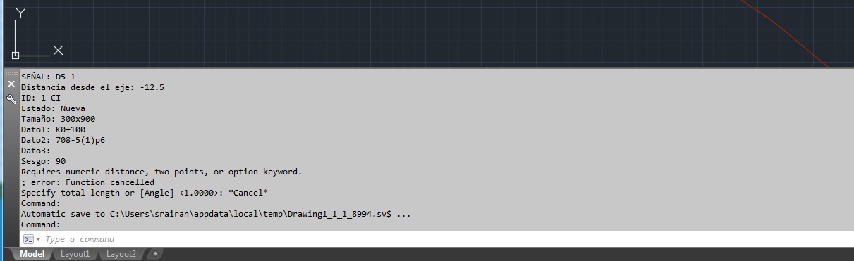

 Hola apreciados usuarios de AutoCAD, tengo un conflicto con un lisp que hace un tiempo venia trabajando pero cambie de versión de CAD y me aparece lo siguiente en la ejecución del mismo. En la parte de ingresar los datos de sesgo es donde se queda y no termina de ejecutar la rutina.
Las funciones de este lisp son, Poner el bloque seleccionado con la información especificada en cada uno de los textos, cabe aclarar que  es un bloque dinamico que me pide esta informacion. la pocision es con respecto a un trazo de una polilinea y los pone con el sesgo indicado y con un offset que determina "Distancia desde el eje"
Este es el código que estoy utilizando pero en la versión 2015, lo corría antes en la versión 2011 y servia:

hmsilva
Holla Sergio,
podría usted facilitar uno dwg con los bloques a nosotros, para hacer los tests a la rutina en AC2015?
Could you provide one dwg with the blocks to us, to test the routine in AC2015?

Y con respecto a su código intenta añadir uno (command)
Try to add a command
(setq sesgo (getreal "\nSesgo: "))
(command)
(command "_measure" poli "_B" "punt-guia" "_Y" absc)
Espero que ayude
Hope this helps,
