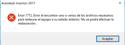

Este es el error que me aparece cuando intento descargar inventor, he hecho todo, y se me hace imposible poder Instalarlo, mi computadora cumple con todos los requerimientos para el programa.

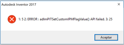

Este es otro error que me aparece cuando lo hago.

Estimado @Anonymous bienvenido a la Comunidad de Autodesk en Español!
Lamento los inconvenientes al realizar su instalación. Con respecto la situación se han detectado muchos errores pero este en especial suele estar mas asociado al Sistema operativo que esta usando, por lo tanto la sugerencia es que limpies la carpeta de archivos temp y APPDATA (carpeta oculta en tus perfiles de Windows). Esto seria después de haber desinstalado el software.
Por otro lado, seria prudente hacer una eliminación de los producto de autodesk que quedaron instalados con problemas y hacer una instalación limpia desde cero.
Favor de revisar este enlace con toda la documentación:
https://knowledge.autodesk.com/es/support/autocad/troubleshooting/caas/sfdcarticles/sfdcarticles/ESP...
