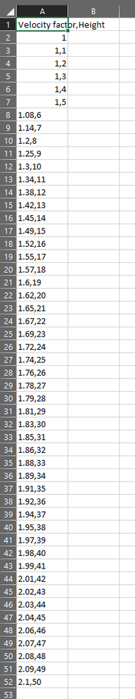

Pour les courbes de vent, je les ai créé à partir d'une fiche Excel.
Le coefficient correspond à la vitesse de vent à la hauteur Z divisé par la vitesse du vent à Z=0 (=Zmin) et cela tous les 1 m  d'altitude jusqu'a 50m (valeur empirique déterminée par moi même, censé être 2*H, comme je calcule rarement des bâtiments de 25m de haut..., au delà robot continue la courbe linéairement ce qui est il me semble légèrement plus défavorable donc sécuritaire...).
Voici le contenu final d'un fichier .csv correspondant à ma courbe coefficient pour une rugosité IIIa.
Voici où sont stockés les fichiers .csv correspondant aux différentes rugosités.

Je vous ai montré les courbes que j'avais fait en prenant ce(z)/ce(0) ce qui me paraissait moi aussi logique au début mais en contradiction avec la réponse de Mr Augiere dans le lien de ma précédente réponse. (ce qui voudrait dire que je surestime les efforts de vent à chaque fois que j'utilise le simulateur.......)
J'ai fait quelques essai, si l'on prend le rapport des vitesses de vent à la place il semble que cela règle le problème jusqu'à environ 700m d'altitude quelque soit la rugosité.
Je calcule la vitesse retournant la formule q=0.5.p.v² .
