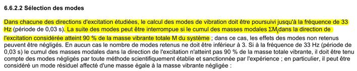

Bonjour et merci pour la réponse. J'observe une fréquence de 46 Hz, qu'en est-il de la règle de 33Hz ? Ou alors, j'ai pas bien compris le principe d'interprétation des résultats de l'analyse modale ?
Pouvez-vous m'édifier au mieux à ce sujet svp? Je veux maîtrisé tout comme vous

L'importance est d'atteindre systématiquement les 90% suivant X et Y sans tenir compte du dépassement de la fréquence 33 Hz?

Simau
Solution acceptée
Oui, c'est bien ça.
33 Hz c'est un minimum, voir extrait PS92

Simau
Solution acceptée
L’article 6.6.2.2 n’est pas évident, mais personnellement je le résume comme suit :
On peut arrêter avant 33 Hz si on atteint 90 %, mais avec 3 modes minimum
Si à 33 Hz on est entre 70 % et 90 % on peut utiliser le mode résiduel.
La possibilité d'utiliser le mode résiduel veut dire qu'il n'est pas interdit de poursuivre avec les modes suivants. Mais il y a des structures tellement raides que les modes suivants ne mobilisent que des parties infimes de masse et cela conduit à un nombre très élevé de mode et des temps de calcul important pour atteindre 90 %.
L'usage du mode résiduel est conservatif
