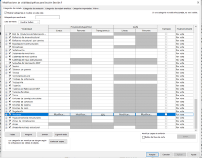

Manuela_SM
Saludos. Trata con esto, creo que es a lo que te refieres.

No aplicable
Con ese método no sirve, ya que el marco de la ventana se vuelve transparente tambien y solo me interesa el vidrio que se vuelva transparente. Gracias de todos modos

SOLO DEBES EDITAR LA VISIBILIDAD DE VENTANAS Y COLOCAR UN % DE TRANPARENCIA Y YA...
