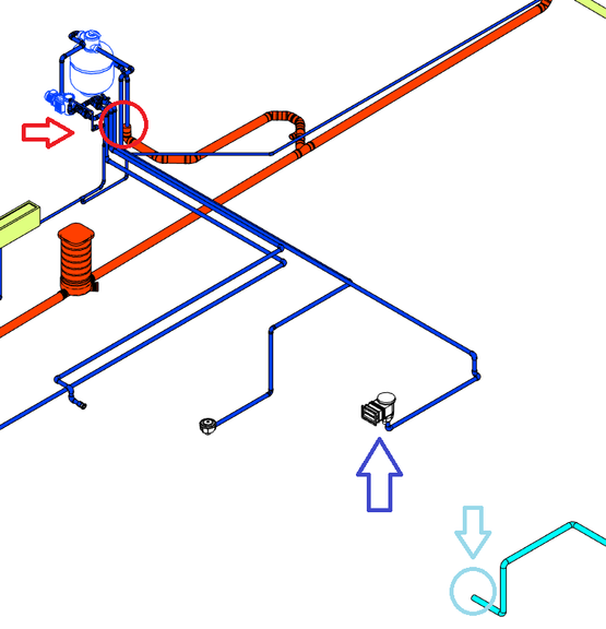

hola en que "System Classification"  podria ponnerle a familias para albercas de succión y retorno??

Buenas, depende si el agua la deseas tirar, seria un desagüe que puede ir a Sanitario, ahora si la reutilizas al agua, puedes utilizar uno de Agua fría sanitaria. Luego creas tus tipos de sistemas a partir de los mismos. También puede existir un tipo que sea para toma de incendio, dependiendo del uso del agua.

Buenas @alexfrank18 en mi caso se llaman Piscinas/Pileta, pero las situaciones que te comente, son las que he aplicado, pero depende del proyecto su uso.
En la respuesta que te di es este ejemplo de un proyecto propio (Hay varios elementos ocultos) para que se entienda :
En rojo, es el desagüe sanitario si se llega a desbordar el agua en la sala de maquina, donde esta el Filtro, la bomba, y las llaves de paso.
En azul es el sistema de agua fría sanitaria. Donde están los Skimmer, Sumidero, impulsores y se conecta a los demás elementos mencionados.
Y el cian es el Incendio, que le llamamos toma de incendio dado que ante un evento, toma agua de ahí para combatir el fuego. Pero depende del proyecto y sus reservas de agua.

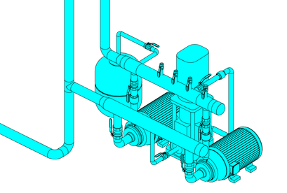

Que tiene su propio sistema y conexiones :
