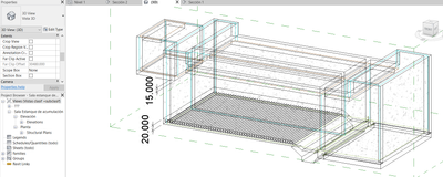

Estimado equipo de Autodesk.
Para una estructura de hormigón armado quiero colocar armaduras de refuerzo, sin embargo los elementos no me reciben la armadura, apareciendome un icono de bloqueo en el cursor. La configuración que tengo es la de la siguiente imagen.
¿A qué puede deberse esta situación?
Quedo muy atento y saludos!

Estimado gracias por responder.
Hice la sección pero aún se me bloquea la colocación de armadura, probé cambiando la configuración de "plano de trabajo actual" a "ref. de recubrimiento cercano" y ahi me aparece la armadura pero me la acepta solo el muro. Envío imágenes.
Como puedo solucionar este problema?

Considerando que estás estableciendo un recubrimiento 50mm a cada lado, quedaría solamente 50mm para el refuerzo (e=15cm) y la forma 11 que deseas insertar tiene una doblez a 90° por eso no puedes, ya que en los 50mm no entraría dicha doblez.
Una solución sería insertar la forma 00, ubicarlo correctamente y luego cambiarle a la forma 11 u otra forma; no olvides de ir cambiando las herramientas de colocación.
Algo más, en los cortes que tienes en el archivo está desactivado la visibilidad de la barra de refuerzo.
Jamhmer Oc
Mensaje 14 de 21
GustavoUbriaco
Es verdad lo que comenta @Jamhmer_Oc yo he podido colocar la forma en la losa de 20, en el corte para que no me causará problemas lo que hice fue aislar la losa.
Pero en la losa de 15 cm por el recubrimiento de 5 cm el diámetro de la barra no alcanza a dar vuelta, a menos que crees un recubrimiento nuevo. de 2.5 por ejemplo

Amigo ya encontre la solucion al problema que tienes ya que me paso lo mismo, el problema es que tus columnas son arquitectonicas y deberian de ser estructurales, cambialas e intenta colocar la armadura, veras que ahora si te deja seleccionar y ya no tendras el problema del icono de prohibido, intente todos los pasos que los colegas sugirieron y ninguno me funciono mas que este, espero le sirva de mucho.

Hola me acaba de ocurrir lo mismo, verifica en que plano de trabajo estas realizando la armadura, yo lo tenia en diferentes niveles(nivel 1 dibujo - nivel 3 plano de trabajo) por lo que no podía seleccionar la columna para colocar los estribos
