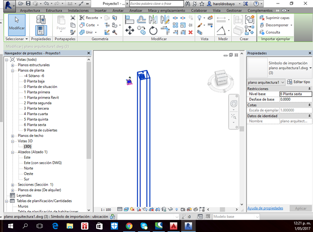

Buenas tardes,
Tengo el siguiente problema: al importar una planta de autocad a revit para empezar a modelar, importa no  solo la planta si no el bloque completo con
una altura, que creo yo es la altura real z. Como debo configurar el archivo autocad antes de importar para que solo aparezca la planta en Revit ya que es incomodo trabajarlo así como se muestra. Gracias por sus comentarios
AL iMPORTAR A REVIT:

En tu dibujo de AutoCAD hay un texto, ubicado en la parte superior izquierda del modelo, que dice "SALIDA DE EMERGENCIA." que está a una altura de -2540.40m. Dicho elemento es lo que te genera que la extensión del archivo CAD en Revit posea aquellas dimensiones de altura.
Continuando en AutoCAD, selecciona ese texto y utiliza el comando PR para abrir el panel de propiedades, luego busca el grupo Geometry en la parte inferior del panel, y para el parámetro Position Z especifica el valor 0. Otra alternativa es simplemente seleccionar el texto y borrarlo.
Realizado este ajuste guarda los cambios e importa nuevamente tu dibujo a Revit.

haroldrobayo
Muchas Gracias!! Ese era el problema......
