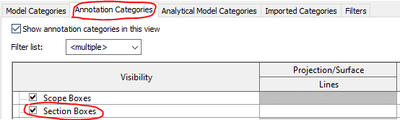

Otro problema que tengo es que tengo activado la caja de sección pero no me aparece
0 Me gusta
Mensaje 4 de 5
Jamhmer_Oc
Puedes probar con esto:
  1. Activa la opción de caja de sección y alejarte para ver si se encuentra la caja.
  2. O Quizás esté oculto, sigue las indicaciones. https://knowledge.autodesk.com/es/support/revit-products/learn-explore/caas/CloudHelp/cloudhelp/2014...
  3. También desde la visibilidad de gráficos (VG) revisa que esté activo. Jamhmer_Oc_0-1609349752691.png
