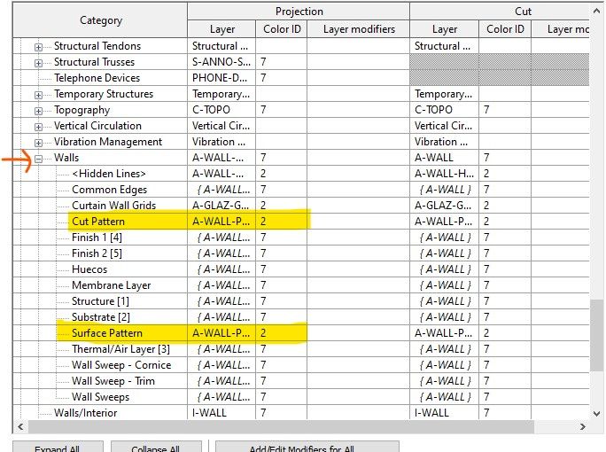

hola buen dia.
eh seguido los pasos para poder exportar a dwg con todos los layer en "7" para q salga en negro, mi pregunta es: como configurar la exportada para q no me salga ningun "HATCH" ya q al tener la configuracion todo en 7 me salen zonas totalmente negras y no se ve con claridad el dibujo, la solucion facil es abrir el archivo dwg y eliminar los hatch manualmente pero esa no es la idea.
saludos y de antemanos muchas gracias.

ReySantos
Saludos.
Debes expandir las categorías y configurar los patrones con los colores requeridos (imagen 1). De esta forma no es necesario borrarlos, ya que los patrones son parte de la comunicación gráfica.
Si por alguna razón es un requerimiento que el CAD no tenga patrones, entonces se pueden crear plantillas de vistas en las que desactivas los patrones, y aplicar dichas platillas temporalmente a las vistas que necesitas exportar (imagen2).
Espero te sea útil.
