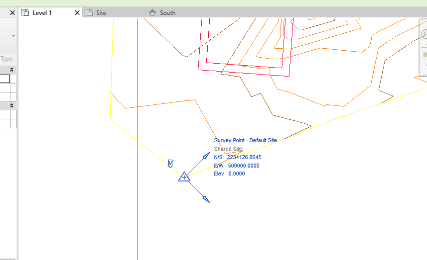

Hola amigos, tengo este problema, tengo mi archivo CAD que adjunto a continuación georreferenciado al UTM zona 17S y el punto de referencia tiene las coordenadas de la imagen indicadas con color rojo, luego voy a Revit vinculo centro a centro el el plano y adquiero coordenadas, pero al colocar mi Survey Point en el mismo lugar que mi punto de referencia para comprobar las coordenadas obtengo otras distintas, si bien el norte si está en el sentido correcto mi punto de referencia no tiene las mismas coordenadas, si alguien por favor pueda ayudarme se lo agradecería.

El mismo resultado, el Survey Point me lo arroja en 500 000 y no por el orden de los 622 000 como deberia ser, no dería fallar, estoy siguiente los procedimientos correctos

Tu proceso es metes el archivo center to center, adquieres coordenadas, y al adquirirlas desde la vista site el project base point esta alejado del terreno cierto?
con el clip sin diagonal lo mueves al punto donde deberías tener las coordenadas 622199.502, 9354164.708 y te marca lo que nos acabas de mostrar.
Si gustas y pudieses compartir el terreno y con base a lo mostrado en el inicio hago yo una prueba.
Porque ni siquiera se acerca a la traducción de coordenadas geográficas.
Debería salir algo así, donde el survey point se mueve al punto 0,0,0  y al ponerle la diagonal al project base point y moverlo al punto que señalas te debería dar la coordenada de cad.

El problema se encuentra en la ubicación geográfica de tu archivo de AutoCAD.
Sí bien estás utilizando las coordenadas del Model Space como coordenadas UTM, esto no es correcto. Por un lado las unidades del dibujo (y esas coordenadas) están en milímetros; aunque eso no afecta en Revit, ya que en Revit puedes definir las unidades de importación. Para definir las unidades del dibujo en AutoCAD utiliza el comando DWGUNITS.
Sin embargo, el archivo CAD tienes definidas las coordenasdas geográficas Latitud -70.00 y Longitud -81.00; y estas son las que en ultima instancia se convierten a UTM al adquirir las coordenadas en Revit.
Ubicación actual en archivo CADUbicación actual en archivo CAD
Coordenadas Lat Long actualesCoordenadas Lat Long actuales
Al convertir esas coordenada Lat Long a UTM, arroja el valor que te está dando en Revit:
Coordenadas UTM actualesCoordenadas UTM actuales
En tu caso debería convertir las coordenadas de UTM a Lat Long para asignar la coordenadas geográficas apropiadas; sería algo cercano a Lat -5.841794° y Long -79.896201°, pero esas están obtenidas a partir de Google Earth que redonde las coordenadas UTM a metros enteros, aúnque si es para el cálculo de sombras ese margen de error no afecta.

La solución que propones funciona para modificar las coordenadas del survey point, y tener una relación con las coordenadas reales del proyecto, sin embargo no afectaría la proyección de las sobras en Revit.
Sí es posible modificar manualmente la ubicación geográfica en Revit, ya se através de seleccionar la ubicación con el mapa de Bing, de la lista de ciudades o ingresando manualmente la latitud y longitud del proyecto; pero en todos estos casos también hay que asegurarse de tener el Norte Real orientado de acuerdo a la realidad.

Entiendo tu punto de vista, pero es posible insertar el archivo de Centro a Centro (de hecho es lo más apropiado), y luego adquirir las coordenas del survey point como se muestra en el siguiente video:
No es apropiado enlazarlo de Origen a Origen, pues esto hara que la coordenada 0, 0, 0 de AutoCAD quede en el Origen Interno de Revit, generando distancias largas que van a deformar el dibujo CAD y al modelar van a hacer más pesado el modelo (los computos se realizaran con numeros grandes, siendo el modelo menos eficiente el manejo de recursos y esto se refleja en tiempos de carga). Por ellos tenemos el Origen Interno (no modificable), Punto Base del Proyecto (modificable, que son coordenadas específicas del proyecto con valores cercanos a 0) y el Punto de Reconocimiento (que es el que debe reflejar las coordenadas que nos da el agrimensor).
Puedes comprobar la respusta que dí más arriba con la configuración a corregir en ACAD, y luego adquirir las coordenadas en Revit a través de archivo DWG (sin ningún ajuste manual, a excepción de poner la geometría del dibjoCAD manualmente cercano al Origen Interno de Revit y rotarlo a la orientación deseada).
