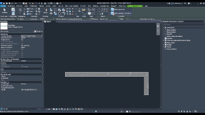

Al crear un muro, cualquier, sobre el bode de otro muro, se me mueve la línea de ubicación de creación de muro.
(ver en Mis vídeos)

Hola @mario_92
Eso sucede porque al ser muros, Revit une de manera automática y te fuerza empezar el siguiente muro desde el eje; si no quieres que pase, puedes establecer en estado de unión, impedir.

mario_92
Pensé que me estaba faltando algo, que había que tocar desde las propiedades de las capas de muro y editar la FUNCION. que lastima que sea la única forma.

hola para esos casos te recomiendo crear tu cadena de muros un poco separado y al final alinear y bloquear, te dejo un video que te ayudara con otras cosas también, lo de los muros esta como a la mitad.
tal ves parecerá que es muy tardado pero de otra manera tendras que estar uniendo y des-uniendo elementos

Buenas @mario_92 has dado en la tecla 🙂 una opción mas de las comentado por los compañeros y aprovechando las mejoras de revit (unión y bloqueo automáticos), podrias evitar las esquinas y darle a (TR) para completar la operación.

Ahi el pequeño dato @DidierRamirezDarjo es que vuelve al centro del otro muro y se une al externo, pero nada como el confiable (TR) para resolverlo 🙂

Juanfra! Encontré algo curioso que en el video de Didier que al hacerlo en un muro al principio se va al centro pero después del segundo click lo recorre, la verdad que lo he intentado y no me ha salido pero es curioso que al parecer en la versión 2025 si se puede? no lo sé igual será el tipo de muro, se me hace bastante interesante por que puede haber una mejora que no habíamos notado.

Buenas @GustavoUbriaco Lo habias intentado en Revit 2024? Tendria que darte de resultado este esfecto como con el Revit 2025 (todo ejemplo aplicando lo de la herramienta de seleccionar lineas)
De 4 muros como es este perimetro (en 2 muros; uno de sus extremos se vincula al muro exterior) para decirlo.
En el 2024 hace lo mismo, solo que no tenemos la mejora de union automatica entre los muros adyacente, asi que hay que darle en unir para que resuelva en algun caso el muro:
Pero para resolver la extensión:
Con el (TR) quedaria listo:
Puede que mas situaciones alteren el comportamiento, pero esa es la parte divertida de revit 🙂

Si, justo yo por eso lo hago aparte y alineo como en mi vídeo o como tú haces también, para evitar esa extensión y un cálculo extra.
Pero me pareció ver qué a  Didier no le hizo esto
Lo bueno del 2025 que tenga la opción de unión para cuándo metas una puerta no haya que hacer el paso extra de unir
