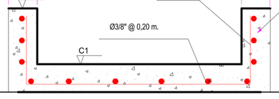

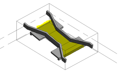

Como primera consulta: Si pueden ayudarme a poner el acero en la losa interior, esta se encuentra formada por dos secciones trapezoidales en los extremos y un área rectangular en el medio, como se muestra resaltado en amarillo en la siguiente imagen.
- Crear la siguiente sección en en todo el recorrido de la losa incluyendo los muros adjuntos a la losa

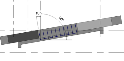

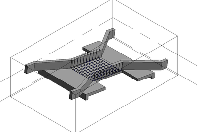

Como segunda consulta: En la siguiente imagen pueden que se puso acero en la parte del medio de la losa, esta se encuentra perpendicular a la losa
- La pregunta es la siguiente: se puede girar el acero (en este caso, 10° hacia la derecha) para que quede perpendicular al nivel de plano NTN 0+000

Hola @juancortezv90, espero te encuentres muy bien, te comparto un video con una alternativa que puedes usar para resolverlo:
(ver en Mis vídeos)
Espero te sea de utilidad, saludos!

Hola @Juanfranciscoangel, efectivamente, como parte del ejercicio, primero, lo realicé por medio de intentar sumar caras con CTRL; sin embargo, el resultado no fue el deseado. Por eso es que procedí a realizarlo con un solo bloque con una familia in-place. Respecto a los parámetros te comparto estas adecuaciones a ganchos @juancortezv90:
Espero te sean de utilidad, saludos!
