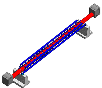

PREGUNTA PRINCIPAL
- Al momento de exportar el plano de revit a .dwg o .dxf toma un color rojo (imagen 1), pero me gustaría que mantuviera su color o parecido al que se muestra en los planos de revit (imagen 2).  ¿Cuál es el procedimiento o la configuración correcta para hacer esto posible?
                                                      imagen 1
                                                                     imagen 2

Hola @juancortezv90, espero te encuentres muy bien. Respeto a tu primera duda, te comparto información acerca de todos los pormenores de como exportar adecuadamente de Revit a AutoCAD:
https://help.autodesk.com/view/RVT/2022/ENU/?guid=GUID-42C75024-4D71-4831-8910-2747168624A3
Te recomendaría revisar a detalle esta info y si tienes alguna duda particular al respecto postearla aquí para que te ayudemos a aclararla.

Gracias, pensé que se podía exportar los colores del 3D, pero según indican no se puede, es bueno saberlo.

Buenas @juancortezv90 tenemos el tema duplicado, dejo aqui donde se trato:
https://forums.autodesk.com/t5/revit-bim-360-autodesk/como-puedo-rotar-una-familia/td-p/13288173
Ahi mencionamos que si podes exportar el 3D con colores similares a la vista, ver primer comentario. (configuracion de exportación).
