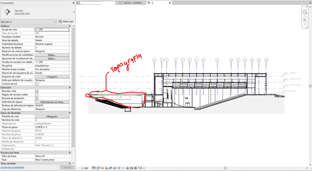

No consigo visualizar el patron de superficie de la Topografia en una Sección. Pretendo colocar un patron especifico en color verde y sin fondo o fondo blanco.
A continuacion adjunto capturas de pantallas de la configuración de Visibilidad en el material y en la vista.

Are you looking for this?

Toposurface cannot have a surface pattern, only surface color defined by Shading color.

Buenas @juanfelipecordoba89 tu vista está en línea oculta, revisa ese punto.
