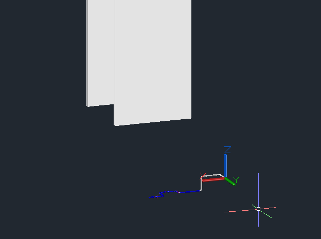

Que tal, espero me puedan ayudar, tengo actualmente un archivo de Revit georreferenciado y también un archivo de Plant 3D. Para esto, usualmente yo vinculaba mi archivo de Plant 3d en el archivo de Revit pero el inconveniente es que perdía la información del Plant 3D, por lo tanto, entiendo que debería usar este programa como programa concatenador. El inconveniente de esto es primero el tema de las unidades entre Revit y Plant 3D, y lo segundo es que cada vez que tengo que insertar el archivo de Revit lo tengo que pasar a un DWG, pero pierdo la automatización puesto que cada cambio que haga en mi archivo de Revit debería de volver a sacar un DWG.
Quisiera saber si existe algún flujo que mejore la interoperabilidad entre ambos softwares. Actualmente cuento también con licencias de BIM Collaborate Pro.

Que tal Didier, gracias por tu respuesta, justo estoy testeando lo que me estabas comentando del modelo de coordinación. Sin embargo tengo algunas observaciones, la primera es que estoy ahora en el modelo de Revit y justo hice la exportación a NWC. Ahora, esta debería la escala normal en la que se deberían de ver ambos archivos, el Revit esta en metros pero el archivo de Plant 3d esta en milímetros.
Ahora el problema está cuando abro el Plant 3D y vinculo el archivo de Revit como mencionas desde Attach/Modelo NWC. Aquí el problema es que me pide que coloque la escala de inserción.
Aquí si lo mantengo como ''1'' el archivo de Revit se inserta muy pequeño:

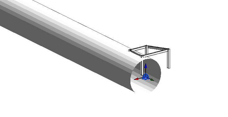

Asumí que era porque estaba en una escala de metros por lo tanto pensé que si lo pusiera en vez de ''1'' a ''1000'' debería tener la escala correcta, pero sale muy grande:
Me gustaría que me puedas apoyar con esto si es que hay algo que no estoy tomando en consideración. Gracias de antemano.
Posdata: Tengo el mismo error cuando lo hago desde Revit, ya que aquí con Modelo de coordinación no me sale ninguna opción para ajustar la escala y se ve así:
