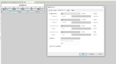

メッセージ3/13
maru_DT22E
返信ありがとうございます。
単体での集計はできるのですが、
例えば、鉄筋番号P1の中に通常の拘束と単体と変調が混ざった場合、
すべてのP1をまとめたいのですが、『各インスタンスの内訳』のチェックを外すと
変調の分だけ合計に入らないのです。
変調の分を含めた集計をすることができるようにできますか?
よろしくお願いいたします。

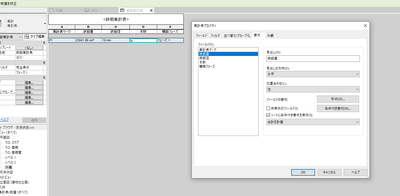

メッセージ5/13
Yoshiyuki_Miyauchi
解決済み
@maru_DT22E
基礎的なところ、抜けておりました・・・!
書式で、「合計を計算」にすれば合計が出ます。
宜しくお願い致します。

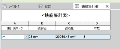

前回は変長鉄筋の集計表反映の件で回答頂きありがとうございます。
出来たと思ったのですが『合計を計算』し『各インスタンスの内訳』のチェックを外すと
すべての『鉄筋の合計の長さ』がおかしくなってしまします。
チェックを付けたままだと正しい値になるのですが・・
『本数』×『鉄筋の長さ』が『鉄筋の合計の長さ』のはずなのですか値が合いません。
『合計を計算』をなしにすると変長鉄筋を含む項目が空欄になってしまいます。
なぜ合計が合わなくなるのかいろいろ試してみたのですがわかりません。
やはり解決方法はないのでしょうか?
よろしくお願いいたします。
