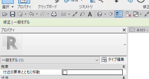

3.押し出し、スイープを使ったファミリ「一般モデル」について
柱や、手すりなど、「押し出し」「スイープ」を使って簡単な部品をつくりました。
作成後、そのオブジェクトを選ぶと「一般モデル」となりますが(以下のURLを参考につくったので)
これは=「ファミリ」ということですか?
「ファミリ新規作成」という手順は踏んでおらず、
「インプレイスを作成」からですが、この「インプレイス」は、
ファミリよりももっと気軽に?部品生成ができるもの…ということでしょうか。
他のプロジェクトファイルを参考に見たりして、例えば床面を選ぶと
たまに「パーツ」というオブジェクト名をみかけますが、これも「ファミリ」なのでしょうか。

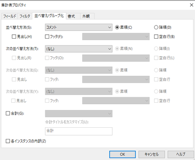

質問者です、追記を失礼いたします。
コメント欄にて「赤」「青」など入れて、フィルタをつくり、
色わけをしています。
このコメント欄に入っている言葉で、オブジェクトを個別選択できますか?
たとえば、全てのオブジェクトを選び、
コメント欄に「A」と入っているものだけ再選択する…ようなことは可能でしょうか?
度々申し訳ありません。
何卒宜しくお願い致します。

3.インプレイスについて
https://knowledge.autodesk.com/ja/support/revit-products/learn-explore/caas/CloudHelp/cloudhelp/2018...こちらのリンクにインプレイスについて記載があります。
システムファミリやロード可能なファミリとは違いますね。
ファミリよりもっと気軽に作成できるものと考えて宜しいかと思います。
パーツはhttps://knowledge.autodesk.com/ja/support/revit-products/learn-explore/caas/CloudHelp/cloudhelp/2018...
こちらを参考にしてみてください。

集計表を用いて選択することが可能かと思います。
マルチカテゴリを使用すれば複数のカテゴリを選択できます。※含まれないものもあります。
『フィールド』で『コメント』を選択し、下図のように『並べ替え/グループ』を設定してください。
これでコメントごとに選択することが可能です。
もっといい方法があるかもしれませんが、試してみてください。

メッセージ6/6
適用対象外
katou-01  様
お礼が遅くなり大変申し訳ありません。
承知いたしました。このような機能があるのですね。
単純に「数を数えるだけ」でなく、「コメント」で選択することもできるのですね。
時間の取れる時に試してみます。
大変勉強になりました。
ありがとうございました。
