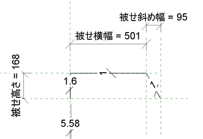

折板屋根の両脇に、ケラバ包みを配置したく、ファミリでスイーブ機能を使い、作成しています。
3方向のサイズを可変にしたいので、パラメータ化したのですが、1方向だけがプロパティウィンドウで
数値を変更しても変えられません。
また、屋根の角度に合わせて角度を付けたいのですが、位置合わせや移動で「この要素を回転できません」と
出てしまい、できません。
ファイルを添付しますので、見ていただけますでしょうか。
よろしくお願いします。

屋根の端部や軒先などの造作は
建築タブ>構築パネル>屋根▼>屋根:鼻隠し
が有効です。ただし、屋根がカーテンシステムで作成されている場合はこの方法は使えないので、インプレイスファミリでスイープで作成することになります。以下は普通の屋根の場合です。
使い方
(1) 鼻隠し用のプロファイルを作成します。(添付:pけらば包み.rfa)鼻隠し01.PNG
(2) プロジェクトにロード
(3) 建築タブ>構築パネル>屋根▼>屋根:鼻隠し
(4)  [タイプを編集]ボタン>複製 で名前を適当につける。
(5) プロファイルをロードしたファミリ:タイプを選択、マテリアルも適切に設定し[OK]
(6) 屋根の端部の角をクリックして配置
これがベストプラクティスですが、屋根をカーテンシステムにした場合は、(3)以下の手順で
(3) 建築タブ>構築パネル>コンポーネント▼>インプレイスを作成
(4) カテゴリで屋根を選択し、名前は適当につけてOK。
(5) フォームパネル>スイープ
(6) スイープパネル>パスを選択
(7) 屋根のエッジをクリック>モードパネルの編集モードを終了
(8) スイープパネル>プロファイルを作成したプロファイルを選択。
(9) オプションバーの値を調整
(10) モードパネルの編集モードを終了
(11) サブカテゴリを鼻隠しにする。
(12) モデルを終了
プロファイルを用いて作成すると、スープの線に対して回転したり、位置をオフセットするということが容易なので、今回の目的に適していると思います。

ushikoshi7HNXH
配置できました。
ありがとうございました。
