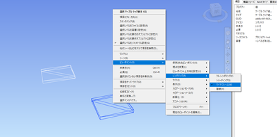

Revitのプロジェクトに配置しているファミリのエッジが、Navisworksで見えなくなります。
同じ大きさのものが並んでいるので、選択すれば、それぞれ別々のオブジェクトだと確認できますが、見た目でエッジが表示されオブジェクトが並んでいるように見えて欲しいので、方法はありますか?
ワイヤーフレーム表示でなく、リアリテスティック表示のままにしたいです。

右クリックして頂いて、「ビューポイント」→「レンダリング」で色々見え方をいじることが可能です。
ただ、種類がちょっと少ないのでなんともですが・・・
