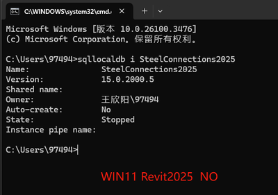

I think I may be close to the truth and speculate that it may be a problem with the 'SQLserver', but I have tried several times following the solution provided by the REVIT official website and still cannot solve it! It seems that there are still some areas that need improvement in the official website's solution. I have been struggling for several days and am almost exhausted. I hope the official can see this post.~~Chinses~~我想可能我已经接近真相,猜测可能是“SQLserver"的问题,但是我按照REVIT官网给出的解决方案试了几遍,依然无法解决!看来官网的解决方案一点还有一些需要完善的地方,我已经折腾了好几天,快要精疲力竭了,希望官方能看到这个贴子。

Thank you for your feedback. In fact, both WINDOWS, GPU, and Revit are the latest versions, but they are still invalid. I think this is related to SQL databases, but I have not found a solution yet.

“由于 SQL 安装过时或已损坏,在 Revit 中尝试创建 钢板 时,可能会遇到警告。 解决方案 检查 SQL Server 2014 LocalDB Express 的状态,如下所述:调查使用 Advance Steel 时的 SQL Server LocalDB 安装”对于这种已经写在帮助文件中,明确的严重错误,那就是“暂时处理不了”。甚至您都已经升级了有2G那么大的Revit 2025.4 Update 补丁,那想必也看完了对应的说明——这个严重错误还是没修复。
可能的修复方式,官方也说明,页面链接
个人建议是,按部就班试试。同时也建议在虚拟机中安装Advance Steel 。对比两个软件中,同一内容的情况。

大致我已经推断出是“SQL”的问题,您给的官网的方法我尝试了好几次,无法解决。 我稍后尝试一下“C++库,以及. NET”全部卸载并且从低到高依次更新。 有最新进展我会及时更新,感谢您的回复!

您好
针对这个 sqllocaldb 查询测试,想确认一下测试情境
请问在 Win 11 执行 sqllocaldb 查询,Revit 2025是否执行中?
如果 Revit 不在执行中,State 显示 Stopped 是正常的(我测试发现Revit未执行或程序结束一段时间后,都是显示 Stopped )
我这边使用 Windows 11 (24H2) + Revit 2025
点选"板",并未出现有卡死的现象
这个回复不是解决方案,只是前面提到了sqllocaldb 查询结果,想知道状态为Stopped当下,Revit是否正在运作
