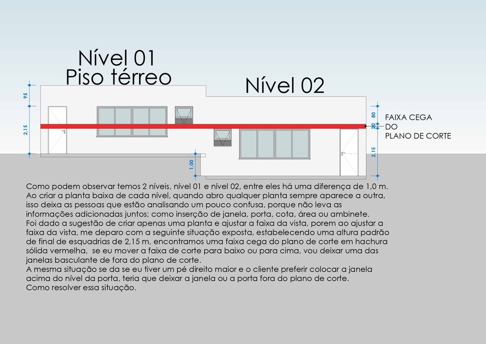

Projeto Exemplo.jpgOlá, estou com a seguinte situação;
Fiz um projeto em dois nível, chamando-os de nível 01 e nível 02, entre eles 1,5 m de altura. Quando abro a planta baixa do nível 01 aparece a planta baixa do nível 02, porem não aparece a região de recorte de janela e porta da planta baixa do nível 02 e não é possível ajustar a região de recorte de janela e porta devido a altura da janela do nível 01, e a mesma situação acontece quando especifico com cota e ambiente a planta baixa do nível 02, abro a planta baixa do nível 01, aparece planta baixa do nível 02 mas não traz as informações especificada.
Por se tratar de toda edificação ser térrea, tendo apenas um desnível entre elas. Como deixar toda informação de cota e ambiente  em uma única planta baixa? Como lidar com essa situação, qual a melhor forma de resolver esse problema?

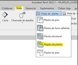

Olá @ricardo-anhembi
Uma sugestão seria você alterar a FAIXA DA VISTA do nível 1 para uma profundidade que seja alcançando a base do nível 2.

Na planta do nível 1 você pode criar uma região na planta delimitando o que gostaria que aparecesse do nível 2 (ou o contrário). Ao delimitar você consegue alterar a faixa de vista dessa região separadamente.
