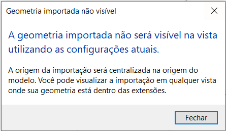

 Olá, pessoal!
Estou enfrentando um problema ao vincular arquivos DWG no Revit 2025 e 2026. Em alguns testes, a vinculação funciona normalmente quando usamos a opção “Auto – Centro para Centro”, mesmo com a origem do CAD distante. Porém, esse comportamento não é consistente: em algumas máquinas e versões (inclusive 2024), o arquivo aparece corretamente, e em outras, não aparece ou vem deslocado. Outros alunos do curso também estão enfrentando situações semelhantes, inclusive com o Revit 2024.
Já testamos diversos procedimentos comuns para corrigir esse tipo de problema:
  • Ajuste da origem do arquivo DWG
  • Comandos PURGE, RECOVER, OVERKILL, EXPLODE no AutoCAD
  • Verificação de unidades e escalas
Mesmo assim, o erro persiste de forma aleatória. Algumas “soluções alternativas” que encontramos foram:
  • Inserir uma linha de referência no DWG para forçar a exibição no Revit
  • Reduzir a escala do DWG no AutoCAD e depois ajustar manualmente no Revit
Essas medidas funcionam como “gambiarras”, mas não são ideais — especialmente porque os arquivos serão compartilhados com alunos iniciantes, e o ideal seria que o DWG funcionasse corretamente ao ser vinculado, sem necessidade de ajustes manuais.
Imagens do erro e de como fica ao importar:
Alguém já passou por isso ou sabe como configurar o DWG de forma definitiva para evitar esse problema de visualização e escala no Revit?
Agradeço desde já pela ajuda!

Olá @nnascimentonicolly,
Dei uma olhada rápida no arquivo e não notei problemas nele. Vou compartilhar um link de suporte da Autodesk, mas acho que foi uma solução parecida com o que você já fez.
O tamanho do loteamento e sua distância em relação a coordenada absoluta (0,0,0) estão dentro do que o Revit recomenda.
https://www.autodesk.com/br/support/technical/article/caas/sfdcarticles/sfdcarticles/PTB/Import-geom...
Dá uma olhada neste link, mas se o problema persistir compartilhe aqui que vamos ajudando você.

@nnascimentonicolly esta mensagem geralmente diz respeita com configurações da sua vista
a categoria (neste caso layers podem estar desligados nesta vista ou em elevações não visíveis)
em uma vista nova 3D você enxerga tudo?

Verifique isso. Por enquanto remover os textos deu certo, coloquei os textos em uma outra layer e consigo passar as coordenadas UTM para o Revit (que é o que precisamos)
