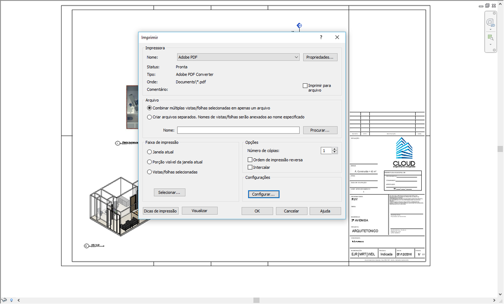

Boa tarde pessoal,
Não estou conseguindo fazer impressão/geração de PDF no Revit 2017. Eu entro na opção Imprimir e simplesmente nada fica "habilitado".. Parece algum tipo de bug.
Não aparece o caminho para salvar o arquivo, posso clicar em qualquer botão (Visualizar, Configurar.., Selecionar, Dicas de Impressão) e nada acontece.
OBS: Já tentei reinstalar o Autodesk Revit, já tentei abrir outro arquivo com outro template, criar arquivo novo e tentar imprimir, um amigo tentou também e no dele acontece a mesma coisa..
Fico no aguardo, obrigado.

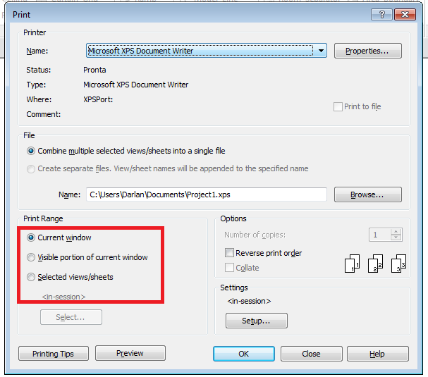

Boa tarde
Caso não tenha conseguido,baixe alguns dos seguintes tipos para impressora virtual ou programas de criação de pdf:
cutePDF
primoPDF
PDF24
Ao instalar algum desse programas,ele estará visível no local disponível das possíveis impressoras ou ploters conforme sua foto.Em seguida selecione algum desse que você baixou e teste novamente.
Tente também na faixa de impressão conforme a figura selecionado algum dos três item disponíveis.:
Versão inglês!

f_santana
Solução aceita
A sua impressora ADOBE esta solicitando que você marque a opção IMPRIMIR PARA ARQUIVO.
Sem esta marcação você não terá habilitado o botão de direcionamento para salvar os arquivos.

Na verdade não dava pra clicar em nada! É como se tivesse "bugado" o programa.. Clicava na caixinha de Imprimir para arquivo também e nada acontecia.
Reiniciei a máquina e nada.. Acabou que reinstalei o Revit, agora está imprimindo normal pelo mesmo adobe...
