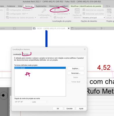

Olá pessoal.
Estou encontrando um problema quando vou compartilhar as coordenadas de um projeto.
Tenho um arquivo de implantação onde todas as edificações foram inseridas como vínculos com suas respectivas disciplinas. Dentro deste arquivo de implantação após posicionar as edificações, estou utilizando o comando publicar coordenadas para que o vínculo após o salvamento adquira a coordenada do arquivo de implantação.
Porém quando eu abro um arquivo novo e vinculo esta edificação a partir das coordenadas compartilhadas eles não assumem os seus posicionamentos.
Como posso fazer, pois tenho que compartilhar este arquivo a um terceiro que irá fazer todo o arranjo para elaboração do projeto da disciplina de elétrica?
Abaixo 2 imagens para melhor entendimento.Arquivo de implantação com a edificação e disciplina selecionada.Arquivo de implantação com a edificação e disciplina selecionada.2 imagens em uma na parte superior indicado com as setas em preto a distância entre os 3 vínculos (arquitetura, pré-moldado e metálica) e abaixo arquitetônico e pré-moldado juntos porém com o posicionamento errado.2 imagens em uma na parte superior indicado com as setas em preto a distância entre os 3 vínculos (arquitetura, pré-moldado e metálica) e abaixo arquitetônico e pré-moldado juntos porém com o posicionamento errado.

Primeiro ponto é que o arquivo novo também precisa estar na mesma coordenada da implantação
Se não for isso:
Você salvou todas em um mesmo terreno?
Verifique quantos terrenos tem na aba gerenciar, em Localização e em Terreno
Verifique em qual deles está salvando

@T.Ferreira você abre o arquivo novo, insere o terreno, adquire as coordenadas do terreno, e depois que você insere os vínculos. O arquivo novo precisa ter as mesmas coordenadas que você publicou para os vínculos

@T.Ferreira pela imagem que você postou, me parece que tem a malha triangular do terreno em dwg. Você precisa adquirir a coordenada dessa malha e publicá-la para os vínculos, com eles devidamente posicionados. Essas coordenadas deverão ser publicadas também para todos os arquivos que usará no projeto.

Olá pessoal então vou colocar aqui como resolvi a situação, infelizmente não vou conseguir colocar as explicações, sendo assim peço que alguém se poder complemente a minha respostas.
1° - Todos arquivos foram colocados em um arquivo de implantação e nele as coordenadas de cada arquivo foram publicadas (acabei não criando imagem desta etapa).
2° - Em um arquivo novo (iniciado para o teste, sem nada configurado dentro) comecei a inserir os vínculos.
1 - Inseri o arquivo de arquitetura  no posicionamento selecionei a opção de coordenadas compartilhadas.1 - Inseri o arquivo de arquitetura no posicionamento selecionei a opção de coordenadas compartilhadas.2 - Apareceu esta mensagem de alerta a qual fechei.2 - Apareceu esta mensagem de alerta a qual fechei.3 -Repeti o processo com o arquivo de pré-moldado e os posicionamentos ficaram errado conforme imagem.3 -Repeti o processo com o arquivo de pré-moldado e os posicionamentos ficaram errado conforme imagem.
Neste ponto acabei me atentando para um detalhe que o mestre @ruyraoli já havia me encinado.
4 - Selecionei o arquivo de arquitetura e movi ele para o posicionamento compartilhado e o posicionamento foi corrigido.4 - Selecionei o arquivo de arquitetura e movi ele para o posicionamento compartilhado e o posicionamento foi corrigido.
Após este etapa vinculei a cobertura metálica. E dei início aos vínculos das próxima edificação.
Tanto no momento em que inserir a estrutura metálica desta balança acima, quanto quando inseri o projeto de pré-moldado da segunda edificação (manutenção) a mensagem abaixo apareceu.
Pedindo para eu já selecionar aqui o posicionamento do terreno compartilhado para esta disciplina de projeto.Pedindo para eu já selecionar aqui o posicionamento do terreno compartilhado para esta disciplina de projeto.
Com o surgimento desta opção acima o posicionamento do vínculo fica conforme o posicionamento da coordenada compartilhada, não precisando de outro ajuste.
Ao final as edificações ficaram nos seus respectivos posicionamentos.Ao final as edificações ficaram nos seus respectivos posicionamentos.
