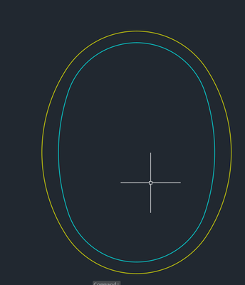

Tem como eu criar uma Forma de corte para quadro estrutural personalizada?

Estou vendo algumas possibilidades.
Percebi que, conforme a Forma do corte muda, os parâmetros também mudam.
Precisamos de um "túnel" em concreto, estou esgotando as possibilidades. Pensei que, se eu pudesse criar uma forma de corte e colocar os parâmetros necessários, ficaria mais fácil de extrair a área de superfície da forma para calcular materiais de acabamento.
Testei com paredes a partir da massa conceitual, com isso tenho área de superfície, contudo a espessura da parede não é constante no perfil, é mais grossa nas laterais e afina na base e no topo
Com parede eu teria área de superfície.
Daí pensei em quadro estrutural.
Ainda tem a modelagem no local, mas estou estudando as possibilidades.

sim, os parâmetros muram, mas particularmente conhece muito pouca gente que usa este recurso.
se você olhas as famílias que vem com o próprio REVIT, vai ter dificuldade de encontrar alguma como exemplo.
você chegou a testar o "DEFINIDO PELO USUARIO"?
para ser sincero, não acredito que o REVIT seja a melhor ferramenta para modelagem de projetos de infra.
o CIVIL 3D e o INFRAWORKs tem ferramentas para isso bem mais desenvolvidas.
ou este túnel seria algo "menor"?
uma coisa que as vezes faço quando tenho uma forma "ameboide" e preciso de uma quantificação de superfície é "pintar" a minha face de interesse (no momento do orçamento) e filtro os "AS PAINT"

DMP_INTT
Concordo plenamente contigo em relação ao Revit para projetos de infra, mas infelizmente às vezes ficamos "amarrados" a decisões do cliente, mesmo ele ler o relatório com as indicações.
A pintura resolve muito bem (às vezes temos uma solução simples bem na nossa cara e não enxergamos rsrsr).
Não entendi muito bem como funciona a parte forma "definido pelo usuário".

eu me referi a esta opção, ela tambem libera algumas opções.
mas como nos outro prefis, voce tem que associar os parâmetros e desenhar o perfil
