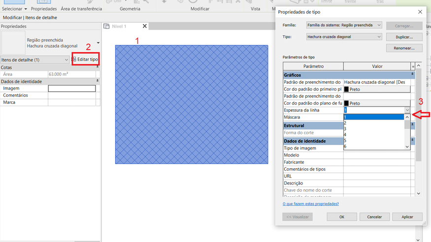

Se seu problema for com uma região preenchida de anotação, pode simplesmente selecionar esta região e em editar tipo mudar sua espessura. 

Não é uma configuração padrão as espessuras estarem assim, fica difícil avaliar o que está acontecendo sem o modelo ou conhecer quais alterações foram feitas no arquivo (principalmente se alteraram as Espessuras de Linha e Estilos de Objeto).
A forma mais fácil de mudar espessura do hatch é quando é em mascara de região, como não é este o caso, a outra opção é uma mais avançada, que envolve mudar a espessura de linha de determinado elemento nos estilos de objeto, e depois mudar o hatch pelo sobrepor gráficos na vista (seja por elemento, ou categoria, ou filtro).
Tem que ser tudo muito bem pensado previamente, pois alterar espessura de linha e estilo de objeto pode desconfigurar a visualização em outros locais. Estude bem antes a viabilidade no fluxo pois só funciona se o material não tiver padrão de hachura definido, e em estilo de visualização médio ou alto.
Talvez tenham feito algo do tipo neste arquivo e com uma engenharia reversa consiga corrigir.
