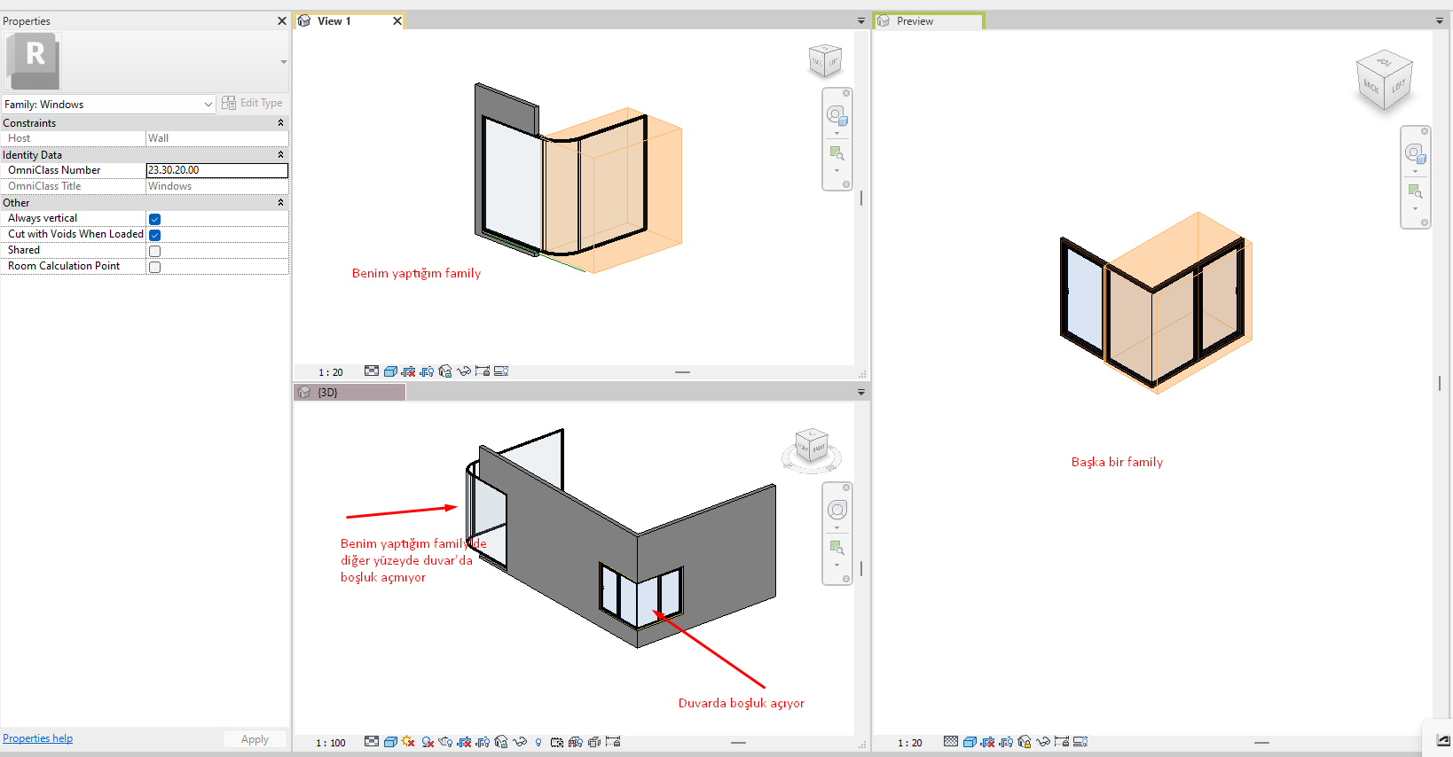

Eğrisel dönüşlü yaptığım window'un duvara dik yönündeki kısmı duvarda boşluk açmıyor. Void açıyorum cut-in geometry yapıyorum benim familymi boşaltıyor fakat baktığım diğer familylerde onların void'i proje içinde duvarda boşluk açıyor.

Selamlar yaptığınız family malesef anlaşılmıyor. Muhtemelen family ayarlarınızda sorun var ama bunun için bütün visibilty parametrelerine bakmamız gerekli. Family dosyasını paylaşma sansınız olursa daha kolay anlayabiliriz.
İlk olarak family ve void iç içemi?

Family'i kontrol ettim familyniz direkt olarak opening ile yapılmış. Doğal olarak diğer duvarı açması için herhangi bir bilgisi yok. Muhtemelen elinizdeki diğer family void ile yapılmıştır. Her iki family'i açarak kontrol ederseniz sizin family ile diğeri arasındaki farkları görebilirsiniz.
Bunu çözmek için void kullanmalısınız. Ben yapıyor olsam generic model ile yapıp kategoride window olarak değiştirip durumu çözerdim.

Merhabalar tekrardan faydalanmaya çalıştığım diğer familyi de ekledim. O Void ile boşluk açmış ben de void le denedim fakat benim yapmış olduğum void familyi eksiltti. Proje içindeki duvarı hiçbir şekilde boşaltmadı. Familyi eksiltmemesini seçtiğimde de duvara hiçbir şekilde müdahale etmiyor

Opening Cutı silip void yaptım. Voidi family içerisinde duvardan cut yapıp proje içine alınca düzgün bir şekilde çalıştı teşekkürler

Evet void ile cut aynı anda çalışmıyor. Çözmenize sevindim.
