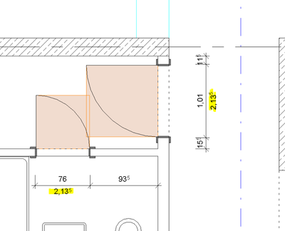

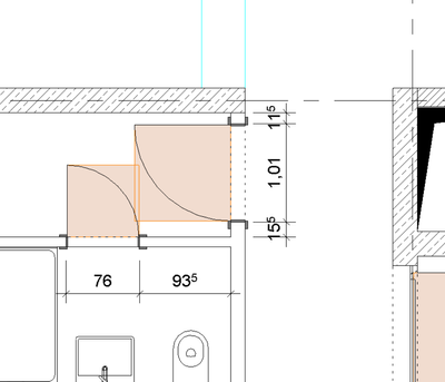

In einem Modell mit Verknüpfung werden bei Bemaßungen keine Türhöhen angezeigt,
wieso nicht? Im Original rvt Datei kann man die ganz normal bemaßen. In der Verknüpfung aber werden Türhöhen nicht angezeigt.

Das Verhalten, das du beschrieben hast, ist die aktuelle Begrenzung in Revit. Beim Erstellen der Bemaßung des Elements aus der Verknüpfung kann Revit die Informationen über die Öffnungshöhe nicht übernehmen. Ein möglicher Weg, die Bemaßung mit Türhöhe zu erreichen, wäre, die Dateien zu binden oder die Bemaßung direkt in der verknüpften Datei zu erstellen und sie aus der Verknüpfung anzuzeigen.
