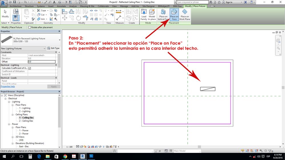

Las luminarias con anfitrión deben colocarse sin inconveniente alguno en el archivo enlazado.
A continuación los pasos para colocar la luminaria con anfitrión en un archivo enlazado:

Si lo haces de esta forma como puedes ver debe colocarse satisfactoriamente.

Muchas gracias por la respuesta.
Me refería a insertar una familia de luminaria basada en techo, no una basada en cara, ya que si inserto una basada en cara no recorta el techo cuando se trata de una luminaria empotrada.

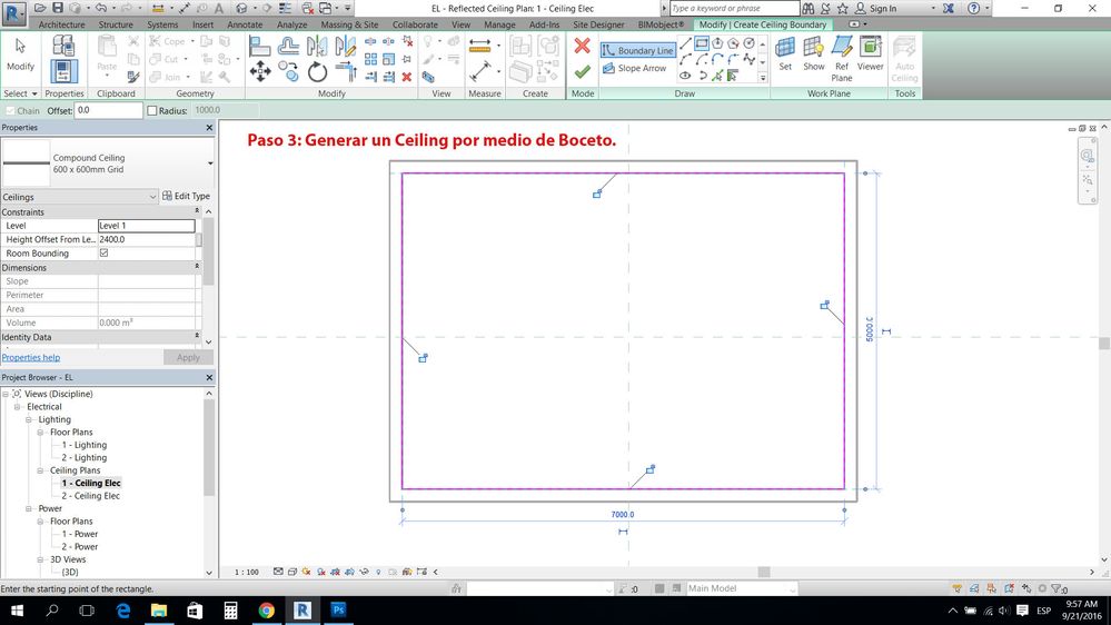

Pero si insistes en usarlos entonces te toca trabajo doble con los Ceilings 😉  ..... Después de enlazar el archivo hacemos lo siguiente:
Bendiciones para ti, cualquier otra duda estamos dispuestos a colaborar.

La idea es no duplicar los techos evidentemente. Pero gracias por la respuesta igualmente
