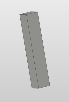

Wie kann ich eine Wand mit Anzug zeichnen?

Hoi @UrsKohler8499,
wenn du mit Anzug so etwas meinst:
GeneigtGeneigt  VerjüngtVerjüngt
dann kannst du das im Eigenschaftenfenster der Wand einstellen:

Keine Verjüngung, Wandstärke bleibt konstant
0 „Gefällt mir“-Angaben
Nachricht 4 von 8
se.ha
Also wie im ersten Bild?

?????, wo bei den Eigenschaften?

Hoi @UrsKohler8499,
deine Freundlichkeit ist geradezu ansteckend.
Wenn du die "Querschnittsdefinition" in den Wandeigenschaften nicht findest, arbeitest du wohl mit Revit 2020 oder älter. Dann musst du leider eine eigene Projektfamilie erstellen - Extrusion oder Sweep mit dem gewünschten Profil.

Herzlichen dank für die Rückmeldung. Ich arbeite tatsächlich mit Revit 2020.
Dann werde ich versuchen, eine Projektfamilie zu erstellen. Ich weis zwar
noch nicht wie, aber irgend wie werde ich es sicher noch schaffen.

Am besten gehst du in eine Ansicht oder einen Schnitt rechtwinklig zur gewünschten Wand.
Dann erstellst du über Architektur - Bauteil - Projektfamilie - Wände eine Extrusion und zeichnest das gewünschte Profil. In einer 3D-Ansicht oder im Grundriss kannst du die erstellte Wand dann in die gewünschte Länge ziehen.
