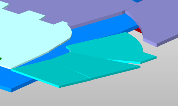

Hallo zusammen,
vermutlich ist es ganz einfach, eine Rampe mit einem Neigungspfeil zu versehen, der zunächst gerade beginnt und dann in eine Rundung ausläuft. Ich komme aber einfach nicht drauf, wie ich einen Neigungspfeil aus mehreren Linien erstellen kann. Kann jemand helfen? Vielen Dank schon mal 😊Screenshot Rampe.png

Hi @c.hoecker ,
geht es Dir um die Erstellung des Rampenmodells oder um die grafische Darstellung des Rampen Pfeils?
Wie erstellst Du deine Rampe? Als Rampe (Architektur > Erschließung > Rampe) oder als Geschossdecke mit Neigung? Bei letzterem kannst du innerhalb einer Skizze keine zwei aufeinanderfolgende Neigungspfeile eingeben. Die Lösung wäre die Rampe in mehrere Abschnitte aufzuteilen und alle Teile mit der eigenen Neigung zu versehen. Einen gebogenen oder geschwungenen Neigungspfeil beim Befehl Geschossdecke gibt es in Revit nicht 🙂

Hi serdar.erguen,
tatsächlich muss ich das mit einer Geschossdecke modellieren. Es wäre kein Muss, dass die Neigung akurat ist. Es geht mir nur darum die Wände von der Masse und der Höhe her in etwa zu ermitteln. Aber die Info, dass das nicht geht, bringt mich trotzdem weiter. Das in separate Decken zu teilen, ist eine gute Idee.
Bei dem gebogenen Neigungspfeil muss ich dir allerdings wiedersprechen. Man kann eine gebogenen Linie auswählen 😉
Vielen Dank dir 😊
hm, interessant, habe ich soeben selbst getestet, bevor ich es geschrieben habe und nicht hinbekommen. Man lernt nie aus 🙂
Auch interessant wäre zu wissen, ob das eine Rolle spielt oder nicht? Sprich, wenn ich statt einer gebogenen ausgewählten Linie einfach eine gerade Linie von Anfangs- zu Endpunkt ziehe, ob das Ergebnis nicht das gleiche ist...

c.hoecker
@serdar.erguen
Ich hab mir zuerst eine gebogene Begrenzungslinie gezogen und dann diese nach dem Klick auf "Neigungspfeil" ausgewählt. Dann die gezeichnete Linie gelöscht.
Ist aber auch irrelevant, denn ich hab es ausprobiert und es macht keinen Unterschied ob gerade oder gebogen 😂
Schön aussehen, tut es nicht, aber für die Massen reicht mir das so:
