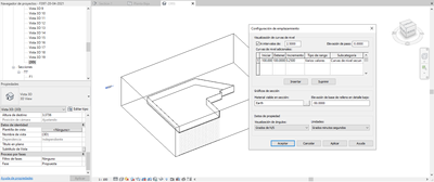

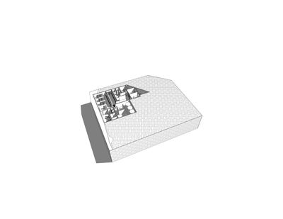

Al bajar la caja de sección en una vista 3d por debajo de una plataforma (azul) el terreno desaparece

puede ser también que tienes un solo terreno en existente y haces plataformas en nueva construcción?
hay que tener 2 terrenos uno en existente y otro en nueva construcción y las plataformas en nueva construcción, y los filtros de fase como los tienes?
dile a tu vista que no quieres ningún filtro en la vista para que veamos donde está.

Es normal ese comportamiento, como te menciona @CarolinaRamirez_es lo mejor sería tener dos topografías usando la herramienta graded region, entonces tienes el terreno original en la fase existente mas el que tiene las plataformas.
También he notado que cuando uno crea las plataformas en un nivel y le da un desfase negativo tiene un comportamiento que en cuanto desaparece la plataforma se oculta el terreno, como el ejemplo que nos muestras. Pero puede ser aleatorio según el usuario, es decir no es ley.

Buenas @CarolinaRamirez_es esa configuración es para las secciones.

No, solo así lo tome, pero cuando necesito hacer comparativas como cortes o cajas de sección, uso a menudo lo que Caro comenta.
También podría él, sacar una copia idéntica a la que ya tiene si el único motivo que el necesita es ver el terreno abajo de la topografía. y dejarlos ambos en la misma fase.

El filtro de fases es para todas las vistas, lo que creo es que tiene el terreno debajo de la plataforma en existente por ejemplo y el otro terreno de al lado de la plataforma en nueva construcción.

Gracias todos por su ayuda! El terreno esta en Propuesta al igual que las plataformas y el filtro en ninguno
Lo que hice para conseguir esta imagen fue borrar la plataforma de arriba y editar el terreno, pero aun así sin plataforma si bajo mas la caja de sección ya no me muestra el terreno.

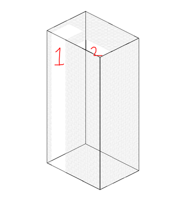

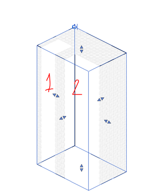

Hola , no puedes tener plataformas superpuestas porque da error, tienes una arriba de otra?

No, son 2 plataformas una a lado de la otra en diferentes niveles, una para sótano y otra para jardín de planta baja.
