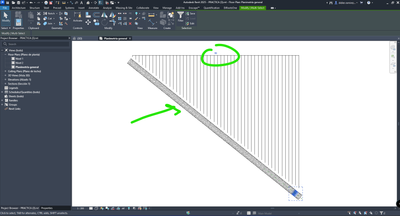

hola amigos!
estoy tratando de generar una alcantarilla tmc con este elemto:
cuando aplico el comando matriz, lo selecciono del punto 1 al punto 2:
le puse 10 cuerpos, pero se dibujaron fuera del punto 1 y  2:
porque pasa esto y como puedo solucionarlo?
Agradeceré mucho su ayuda, Adjunto archivo por si desean revisarlo

Hola @keye_91, espero te encuentres muy bien. Como primer paso te remiendo trazar un Reference Plane que te sirva como referencia de eje a través del cual vas a realizar tus copias:
Como segundo paso toma la herramienta matriz y define un punto de partida para realizar la matriz, en este caso estoy tomando el punto donde se deben traslapar las tuberías:
Das clic y lo llevas al punto de traslape donde se deben ir copiando los elementos. Esto te dará la distancia entre los elementos:
Por último, define el número de copias que requieres:
Siempre podrás cambiar el número de copias cuando lo requieras.
Espero te sea de utilidad, saludos!!

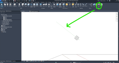

keye_91
me fui al comando plano de referencia, luego le di click en el punto 1 y luego en el punto 2, como se si ya se creo el plano de refrencia?

Efectivamente, los planos de referencia necesita un punto de inicio y un punto final; por defecto estos planos son de color verde; con TAB puedes tratar de seleccionarle y darle un nombre.

Lo sabrás por qué verás una línea punteada color verde, ese es el plano de referencia. A la distancia a la que te encuentras no lo notarás. Tampoco hace falta que sea tan grande, solo necesitas que sea una referencia inicial para crear las primeras copias, después ya se reparten solas.
