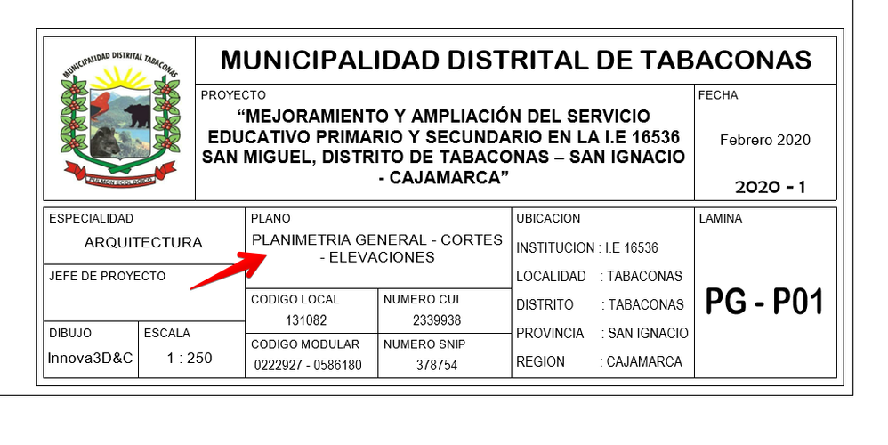

Buenas, quisiera que me ayuden si es que existe algún parámetro al momento de crear un cajetín para colocar el contenido de la lámina o de una hoja de plano, es decir, esta lámina contiene: Planta baja, Primera planta alta, Corte X-X', etc.
Gracias por su ayuda.

Hola FER, no se si logre entender tu pregunta, pero el nombre de la lamina es un parámetro de texto de etiqueta, mismo que en el proyecto llenas manualmente.

Sí me entiendes bien, pero, no existe alguna forma de colocar esos nombres pero que no sea de manera continua como es la que opción que me diste?

En la imagen que te adjuntó @elvisalex queda claro el problema.
La lámina PG-P01 contiene la Planimetría General, Cortes y Elevaciones. Por más extraño que parezca, esta nomenclatura es incorrecta o inadecuada. Ya que NO QUEDA CLARO cuál de los elementos de la lámina es un Corte o una Elevación o la Planimetría General. No ES UN DATO "VINCULANTE" y esto que parece un detalle intrascendente, si eres abogado, es muy relevante en un litigio o una demanda por problemas de construcción. Peor aún si vemos la Escala, en la imagen dice que todo está a escala 1:250 pero seguramente la Planimetría General esté a distinta escala que el Corte o las Elevaciones.
Para evitar estas confusiones Revit le asigna el Nombre y la Escala de la Vista a cada elemento que se coloca en el Plano.
De esta forma no hay confusión de cuál es el elemento que tiene el plano.

Al rellenar el parámetro Sheet Name, no se permiten saltos de carro, que es lo que se entiende que necesitas: escribir texto en múltiples líneas. La "solución" que se ha comentado en diferentes foros, es la de crear varios parámetros de texto en tu familia de cajetín y rellenarlos por separado en el proyecto.
