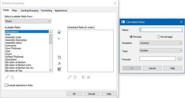

Hola, actualmente uso la herramienta de suelos para sembrar diferentes especies de plantas en maceteros y áreas verdes, esto me permite saber cuantos metros cuadrados estoy usando con cada especie,
Cada especie tiene un tipo de riego, ya sea por aspersión (6 milímetros diarios por m2) o por goteo (7 milímetros diarios por m2) .
La pregunta es: Hay alguna manera de saber los m3 que cada especie necesita según el área utilizada en el proyecto? squedule? alguna propiedad?
Saludos!

When making a planning table you can include a calculated parameter. You can enter formulas using other parameters.
