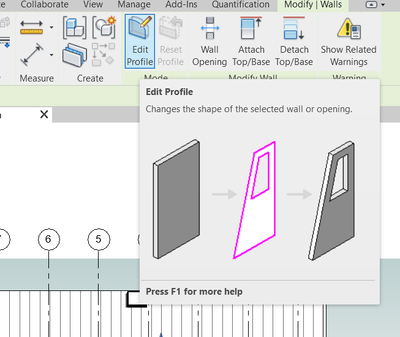

What do you mean by edit contour? I can't find that thing...

RDAOU
als Antwort auf: Anonymous
@Anonymous
That means Edit Profile

how did you manage to cut the curtain wall with the edit profile? When I cut it makes a hole in the curtain wall rather than creating the object.

d.avalishvili
als Antwort auf: barkin.celiker
Obviously you forgot to delete perimeter line :leicht_lächelndes_Gesicht:
Nachricht 9 von 9
barkin.celiker
als Antwort auf: d.avalishvili
Makes sense now :grinsendes_Gesicht_mit_lächelnden_Augen:
