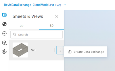

2. Варіант цікавіший. Інкрементрарне оновлення Revit файлів на ACC + Data Exchange.
Revit треба завантажити в ACC при цьому попередньо ще й пакет даних сформувати.

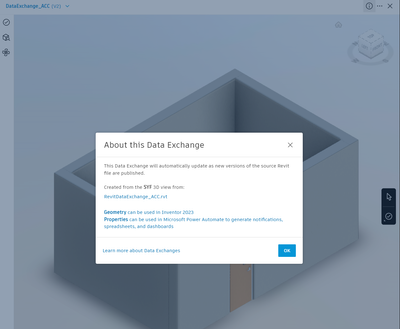

Отже, файл закинули, тепер трохи почекаємо, можливо є сенс сходити попити каву і поговорити з колегами, якщо файл великий. Почекали? добре, тепер можна зайти в в файл і створити Data Exchange. Ну... знову до кавомашини.
Ну не так воно довго, але якщо файл великий, то трохи є.

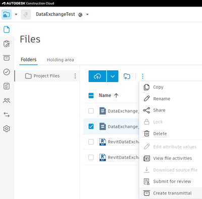

Добре, файл створився, тепер треба ще колегам дати про нього знати. Маємо два зручних способи Share abo Transmittal.
Колеги дізналися про Data Exchange, далі все просто.

2. Інкрементрарне оновлення Revit файлів на ACC + Data Exchange. Має свої особливості. Спершу ваші колеги оновлюють RVT файл.
Потім автоматично оновлюється Data Exchange.

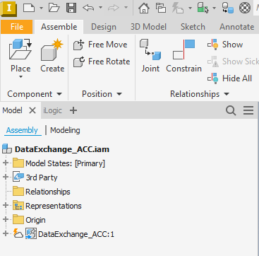

А що Іnventor?
Оновлення Data Exchange відбувається дуже повільно. Для прикладу, я написав половину цієї статті, поки Inventor побачив що в Data Exchange є зміни (30 хв, модель 4 стіни і двері).
Також інформування про оновлення не відбувається, маємо маленьку блискавку в хмарці.
Тут прихована велика проблема.
Так як цю блискавку не видно в дереві проекту, в збірках верхнього рівня. В великих проектах саме так і буде.
