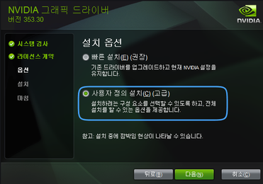

3. C++ 설치가 완료되었을 때, 다시 Nvidia 그래픽 카드 드라이버를 재 설치를 하십시오.
재설치 할때에는, 아래의 스크린 샷과 같이 '전체 설치로 진행'을 하시길 바랍니다.
